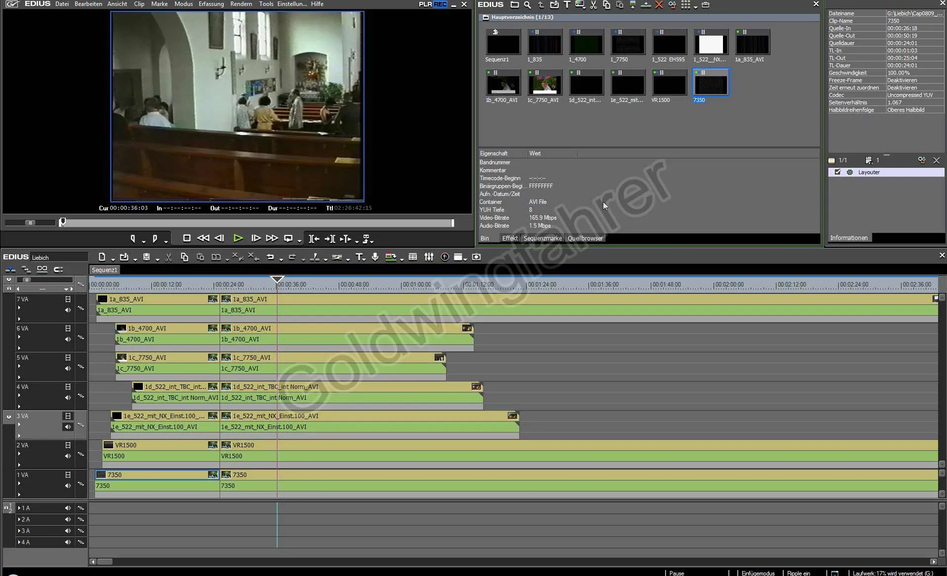

    Beispielscreen

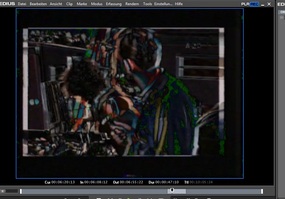

    Capture einmal mit eingesch.NR und was Du noch willst und einmal ohne...
    nun legst Du beide Streams ..framegenau ausgerichtet,auf 2 Timeline.......schaltest den Differenz-Filter dazu und lässt das Video von Anfang an laufen.
    Nun siehst Du die Differenz.

    sogar "sehbar"...vergleiche mal beide Stream mit dem Filter "Differenz"
