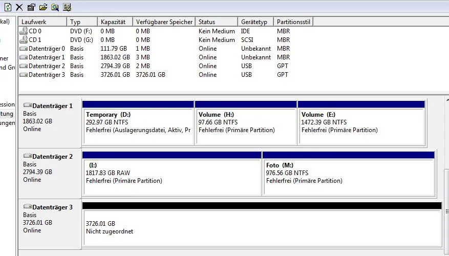

    Seidher komme ich auf die Video-Partition nicht mehr drauf. In der Datenträgerverwaltung wird die Partition als Dateisystem RAW angezeigt und Windows sagt der Datenträger müsste formatiert werden (was ich selbstredend jedoch nicht gemacht habe)

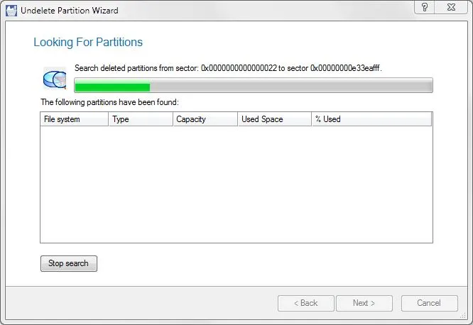

    Lesend eingesetzt bisher diverse Tools wie: EaseUS Partition Master, EaseUS Data Recovery Wizard, Paragon Harddisk Manager, Active Partition Recovery, Pandora Recovery, Recuva......

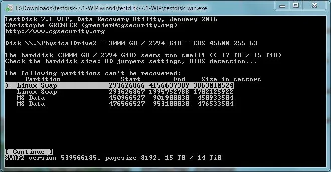

    Derzeit bin ich mit Testdisk 7.1 am analysieren (ich blick das noch nicht so richtig mit Testdisk). Aber ich habe so das dumpfe Gefühl, das wird mich auch nicht wirklich weiter bringen.

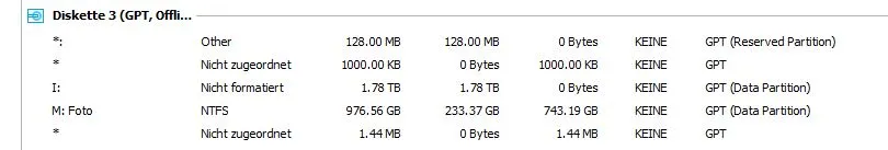

    das Verwunderliche: auf der 3TB USB befindet sich eine reservierte Partition....... das gibet doch eigentlich nur bei Systemplatten, oder irre ich da? Ich trau mich diese aber nicht zu löschen (auf der "defekten") und die RAW-Partition auf diese 128MB zu erweitern. Ich könnte mir vorstellen, daß durch diesen Bootversuch von dieser Platte diese 128MB-Partition einfach an den Anfang gesetzt wurde und damit die Video-Partition unbrauchbar gemacht wurde......

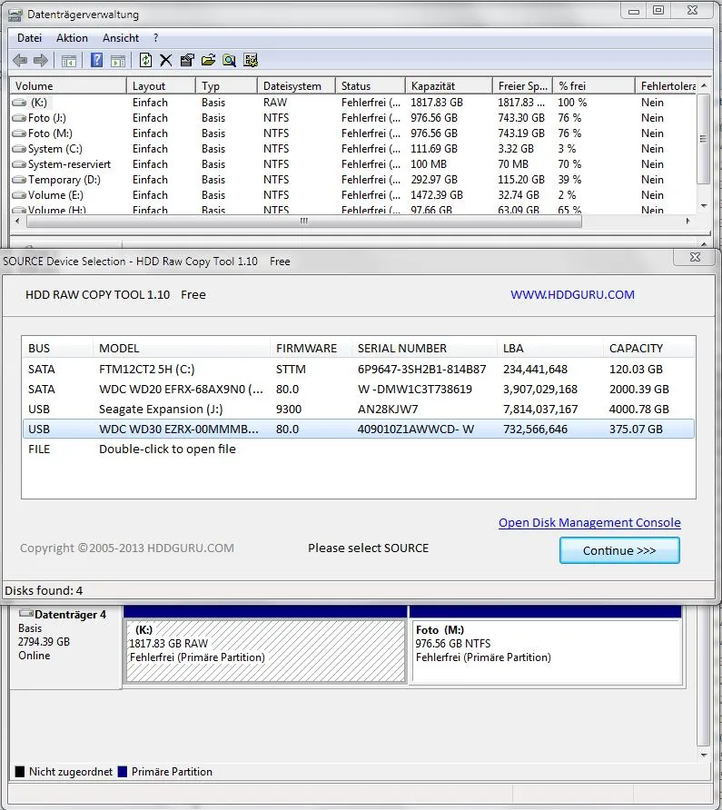

  • Die "ultimative Geheimwaffe" findet nur 375GB auf der 3TB-HDD (wenn es nicht so zum weinen wäre, könnte man ja drüber lachen):
    Es geht um Datenträger 4 Laufwerk "K:"
    Ich werd es aber trotzdem mal probieren (Im Moment probier ich gerade was mit Paragon Hard Disk Manager)
    Das Dateisystem ist normal NTFS (derzeit aber als RAW angezeigt) Partitionsart GPT (nicht MBR)

  • Das Bild zeigt die Windows-Datenträgerverwaltung, es wird sich also um NTFS handeln.
    Für das weitere Vorgehen und Testen ist nun die Frage, wie versiert Du selbst bist. Nach dem gesagten ("keine Sektor-Direkt-Kopie mit Clonezilla") würde ich einen Defekt am Controller im externen USB-Gehäuse nicht ganz ausschließen wollen. Maßnahme wäre daher, das Gehäuse (vorsichtig) zu öffnen und die Platte direkt in den PC einbauen. Aber wie schon gesagt: Sicherer agiert man, wenn man eine 1:1 Kopie hat.
    Grüße Thomas
    Grüße Thomas

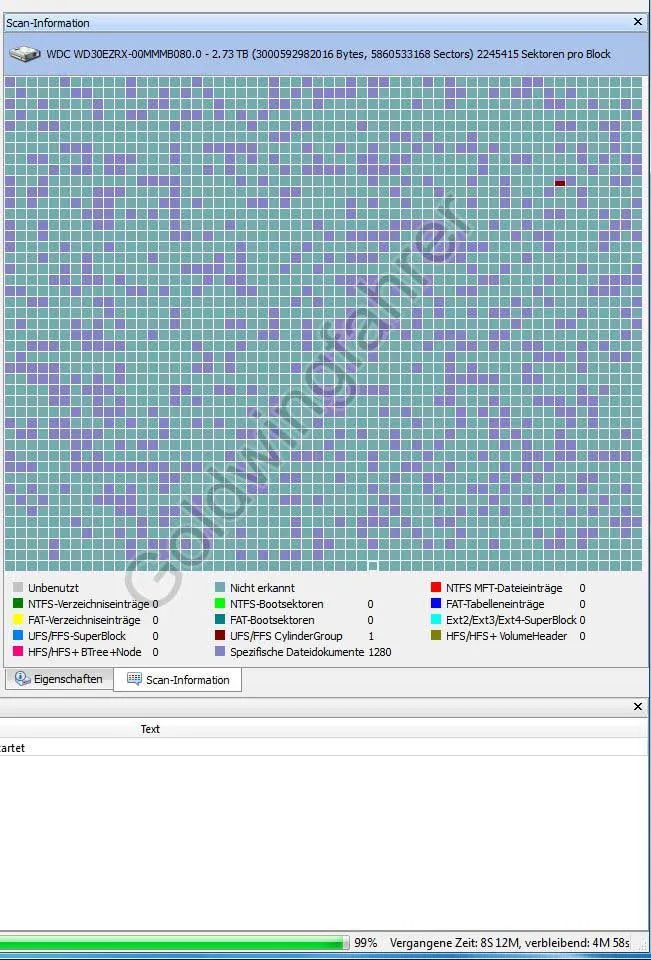

    Ja, ich weiß, das es u.U. ewig geht, gerade bei Analyse habe ich selbst schon mitbekommen. Hatte probiert mit Testdisk zu analysieren (deepscan)...... nach 16 Stunden waren knapp 30% abgeschlossen
    Paragon jetzt auch schon ca. 3 Stunden dran:
    Auch ein Grund, warum (eigentlich) der Controller nicht die Ursache sein kann: auf die Partition mit den Fotos komm ich ohne Probleme drauf und auf dieser allein sind schon 233GB belegt, so daß die Frage, ob tatsächlich nur 12% der Platte belegt sind eindeutig mit "Nein" zu beantworten wäre. Die Videopartition ist um einiges größer und auch wesentlich mehr Platz belegt (hatte dort auch ein Systembackup drauf, was alleine schon knapp 100 GB hat)

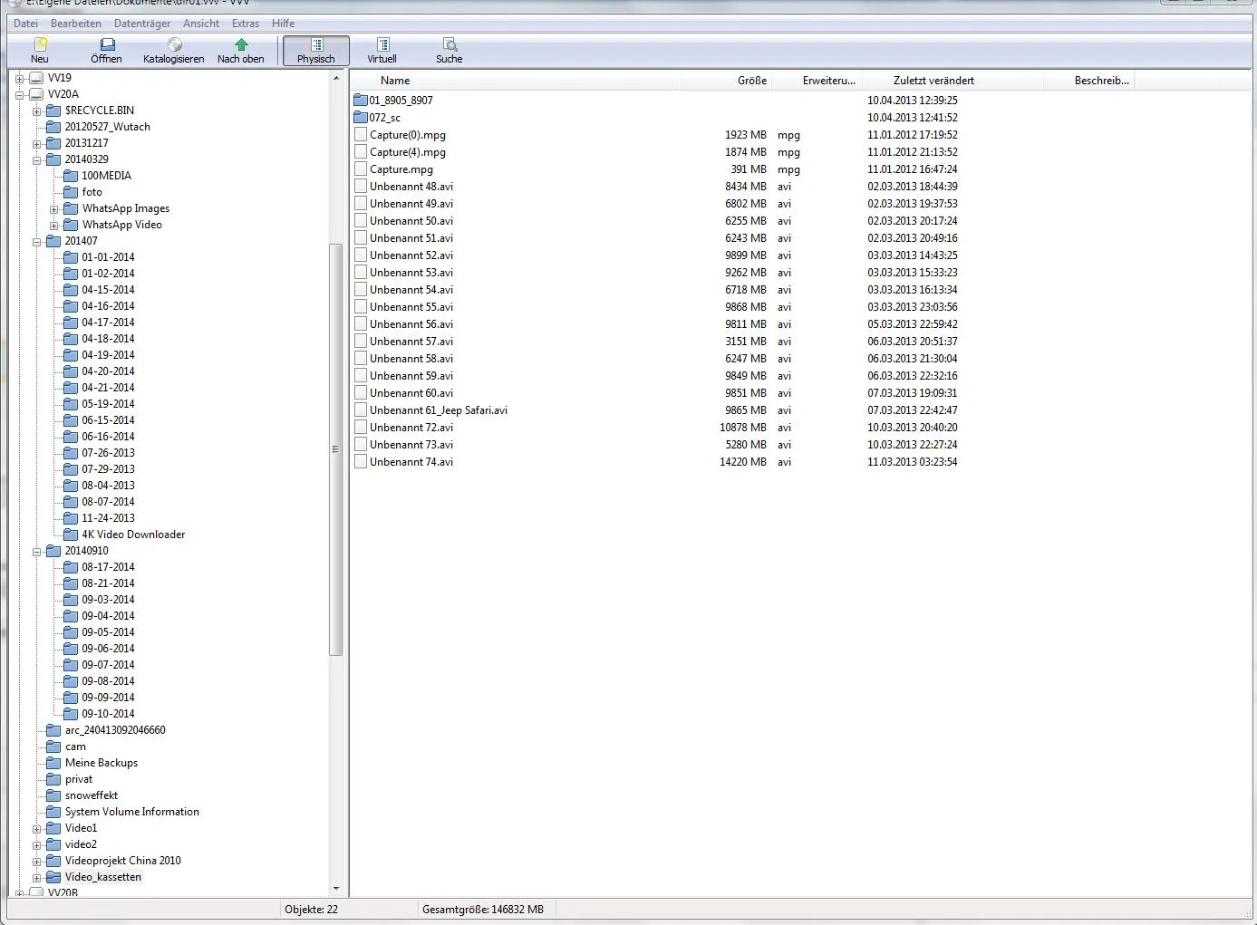

    hier mal ein Auszug aus dem letzten Scan der Strucktur der Videopartition mit VVV (virtual volumes view):

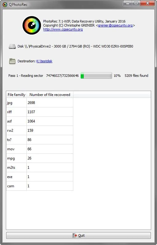

  • So, ich glaube, jetzt hab ich's. Zum Klonen habe ich (wie erwähnt) HDClone genommen und damit eine Bit-Kopie auf einer baugleichen HDD angelegt. Auf dieser Kopie hab ich dann die ungültige Partition sowie die 100MB reservierte Partition gelöscht. Dann probiert mit Testdisk die originale Partition wieder herzustellen. Dies schlug fehl:
    Testdisk hat nur Mist gefunden. Der Weg war also eine Sackgasse.
    Verschiedene Programme durchprobiert, die meisten wollten eine Partition wiederherstellen, was immer wieder zu der Partiton führte mit 100MB Freiraum vor dieser. File-recovery wollten viele Programme nur aus einer bestehenden gültigen Partition durchführen oder recovern in viele Splitterdateien ohne Original-Namen und Speicherdatum ......war also auch nix.
    Die für mich besten Programme waren dann zum einen "RecoverMyFiles". Mit diesem konnte ich die Ordnerstrukturen recovern und zumindest die m2ts-, AVI- und mp4-Dateien in diesen Ordnern wieder erstellen mit original-Namen und original-aufnahme- und -Speicherdatum. Bei der Wiederherstellung der JPG's und RAW-Dateien tut sich dieses Programm allerdings sehr schwer. Der größte Teil der Picture-Dateien ungültig (sprich: kein Bild) und die RAW-Dateien nur 600-700kB groß (statt ca 17MB) und natürlich auch ungültig.
    Zum anderen "QPhotoRec" (was im Paket von Testdisk enthalten ist).
    Dieses Programm stellt (recovert) mir die Picturedateien (jpg und RAW (RW2 von LumixG) zwar nicht mit dem Original-Namen und Ordnerstruktur aber mit Original-Speicherdatum (Aufnahmedatum (EXIF)) wieder her.
    Beide Programme lesen von unallocated Space.
    Somit habe ich eine befriedigende Lösung meines Problems gefunden
