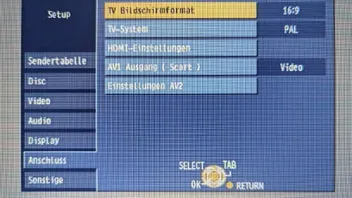

    Bobby14:
    Hast du deinen VHS-Rekorder mit einer vollbestückten 21-poligen-Scartleitung zum Panasonic DMR-EH535 verbunden?
    Auch wenn du nur ein FBAS-Signal hast, ist das sicherer.
    In deinem Bild unter „Video“ und „Sonstige“, sind wohl keine anderen Einstellungen für SD-Videos aufgeführt?
    Ich würde den VHS-Rekorder ganz normal mit einem Scartkabel zum DMR-EH535 anschließen.
    Wegen der schärferen Bildqualität, bräuchtest du einen Scart Y/C zu S-VHS-Adapter mit Buchse von AV1, das dann mit der S-VHS-Kabelpeitsche von der BM-Karte verbunden wird. Jetzt müsste 576i möglich sein. Bei VHS ist das Bildschirmformat meistens 4:3.

    Bild und Ton habe ich jetzt. War ein Einstellungsproblem.
    der DMR schickt ja ein Bild irgendwohin. Es kommt nur nicht so, wie es soll an der BM an, so habe ich das zumindest verstanden.
    Bobby14 , verkabel das mal wie im Tutorial, also audio/video getrennt. Ich habe zwar einen DMR535, der ist aber nicht aufgebaut, am DMR495 geht das dann so:

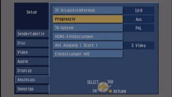

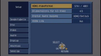

    Im Menü "Anschluss" den Reiter "Progressiv" auf "aus", dann in den HDMI Einstellungen:
    Das Videoformat auf 576/480i. Wichtig ist: wenn Du umverkabelst, besonders, wenn Du das HDMI kabel abziehst, dann springt das Gerät ggf. wieder auf andere Einstellungen zurück, also lass die Verkabelung so, wie sie sein soll (analog rein, HDMI raus) und gehe dann ins Setup.

    Kann aber das Format von dem HDMI Ausgang von dem DMR nicht auf 576i stellen.
    Weiß jemand warum?
    Versuch mal, nachdem alles final verkabelt ist, den Panasonic komplett vom Netz zu nehmen und dann neu zu starten. Hat bei mir geholfen, nachdem einiges umgesteckt hatte war bei mir nämlich auch die interlaced Option geblockt.

    Ich habe in den Anschluss Einstellungen leider nicht den Punkt wo ich Progressiv ausschalten kann. Hatte auch ein Bild von meinem Menü hochgeladen.
    Ich weiß nicht was ich gemacht habe, aber ich konnte gestern die 576i Auflösung auswählen. Seitdem hab ich die DMR nicht mehr vom Netz genommen oder es gewagt die Kabel abzustecken.

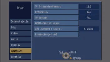

    Also ich weiß nicht, wie ihr das hingekriegt habt mit HDMI auf 576i.
    Bei mir ist das beim DMR-EH575er so:
    Schließe ich das Gerät via gelbem Cinch-Video only an einen TV an, um das Menü überhaupt sehen zu können, dann kann ich Video Progressive in den Einstellungen wahlweise ein oder ausschalten (siehe Bilder).
    Die HDMI-Optionen sind aber auf diesem Wege allesamt komplett ausgegraut. Kein Einstellen möglich (hängt ja auch kein HDMI-Kabel am Ausgang).
    Schließe ich den Player jetzt aber mit einem HDMI-Kabel am TV an, dann ist plötzlich Video Progressive wieder auf "EIN" und das lässt sich dann auch nicht mehr ausstellen und die HDMI-Optionen sind plötzlich alle verfügbar, AUßER die interlaced-Varianten. Also 1080i ist ausgegraut und auch 576i ist ausgegraut.
    Weiß nicht, wie ich das umgestellt bringe. Sobald ich das HDMI-Kabel einstecke und mit nem TV etc verbinde, dann springt sofort Video Progressive auf EIN und die i-Varianten bei HDMI sind ausgegraut. Schließe ich nur über Cinch-VIdeo-Ausgang an, dann ist HDMI alles komplett ausgegraut, aber ich kann zumindest zwischen Video Progressive Ein und Aus wählen...

  • Dein DMR-EH575er zeigt bei HDMI über den Fernseher, das Bildsignal korrekt als progressiv an.
    Das liegt daran, dass dein Fernseher einen internen Deinterlacer hat. Bei mir ist das auch so.
    576i ist nur bei analogen Anschlüssen oder bei digitalen Bildsignalen (MPEG-2, H.264) über HDMI mit einer Capture-Karte möglich.
    Progressiv bei Cinch- oder Scart-Anschlüssen:
    In diesem Fall kommt der interne Deinterlacer des Fernsehers zum Einsatz. 576i deinterlaced zu 576p (Fernseher) ist korrekt.
