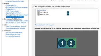

    Hier ein Beispiel der NVIDIA Systemsteuerung:

    Die NVidia Systemsteuerung findet den Monitor nicht (siehe oben)
    Mehrere Anzeige hatte ich schon Probiert, da passiert gar nichts
    Ja, Automatisch geht da gar nichts. Aber da der Monitor nicht erkannt wird, kannst du auch keine Änderungen eintragen/machen
