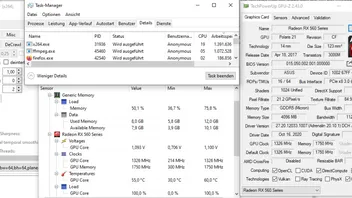

    Mit einer Ausnahme. Hab mal einen Screenshot mit monitoring tools von der extremsten Einstellung FFT3DGPU(bw=512,bh=512,plane=4,mode=1,precision=2) gemacht, die ohne diese extreme Artefaktbildung im Bild (schwarze Streifen oder Raster, unteres Drittel des Bildes schwarz, Bildung von riesigen farbigen Klötzchen, manchmal scheint auch ein Teil der Farbinformationen komplett oder in einem Teil des Bildes komplett zu fehlen) funktioniert.
    Den höchsten Ausschlag, den ich da beim VRAM gesehen hab waren 3700 MB und das funktioniert wie gesagt ohne Artefaktbildung.

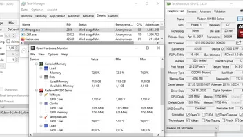

    Der zweite Screenshot zeigt die buggy Einstellung FFT3DGPU(bw=32,bh=32,plane=4,mode=2,bordersize=0,precision=1). VRAM Auslastung ist niedrig und trotzdem enstehen Bildfehler.

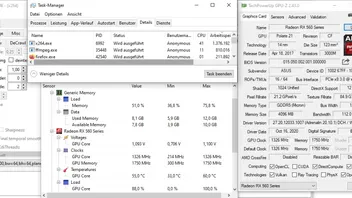

    Der dritte Screenshot zeigt FFT3DGPU(bw=512,bh=512,plane=4,mode=2,bordersize=0,precision=2), was ebenfalls buggy ist. VRAM Auslastung knapp über 2GB.
