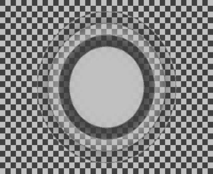

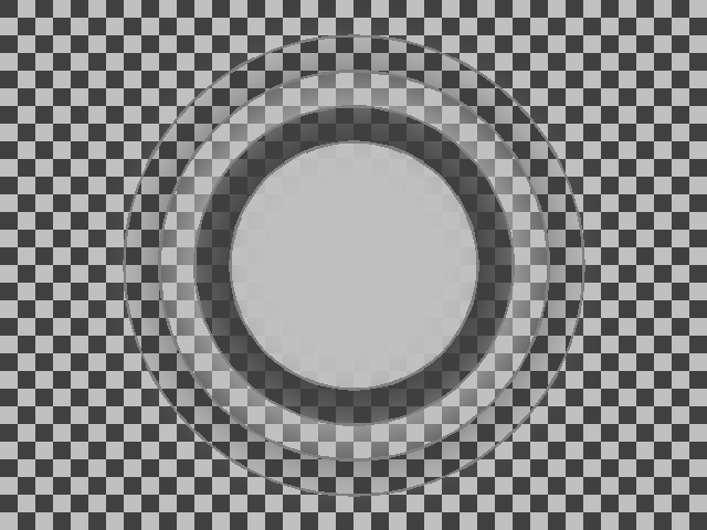

    1) Original: 640×480 Pixel
    [Blocked Image: http://www.ligh.de/pics/anamorph_640x480_original.png]
    2) Für die DVD:
    2a) anamorph gestreckt auf Vollbild, also 640×480 direkt auf 704×576
    [Blocked Image: http://www.ligh.de/pics/anamorph_704x576_fullscreen.png]

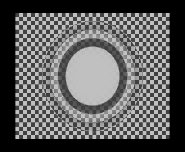

    2b) geboxt auf 768×576, danach gestaucht auf 704×576
    [Blocked Image: http://www.ligh.de/pics/anamorph_704x576_boxed.png]
  • Du hast immer noch nicht verstanden, wo der Unterschied zwischen DAR (Gesamtbild-Seitenverhältnis) und SAR (Stauchungsfaktor) liegt.
