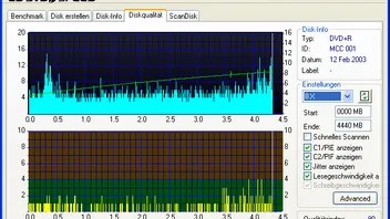

Ich häng mal einen Scan von einem Verbatim Rohling dran, dieser wurde am 12.02.03 gebrannt. Und ich denke er wird auch noch seinen 5 Geburtstag erleben.
Wenn ich damals gewußt hätte ich nur Verbatim genommen aber die waren damals noch richtig teuer. Da ist man halt öfters auf billigere Rohlinge ausgewichen, von denen hab ich keinen mehr.

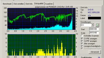

Einen Verbatim-Rohling aus ca. mitte 2003 sieht bei mir so aus:
Da scheinen wohl ein paar Kratzer drauf zu sein, oder, StG?
ja, man muß allerdings genaus hinschauen und gegen das Licht halten.
