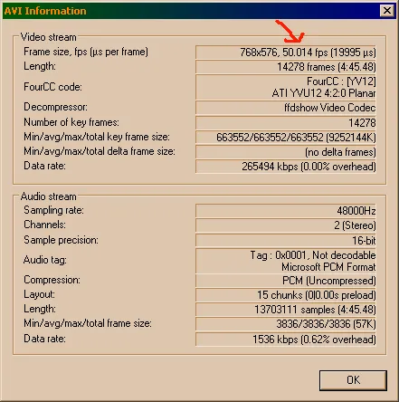

  • Off Topic: On
    Frage: Warum ist dein Original Video schon auf 50fps?
    Wenn es ganz normales Interlaced Video ist sollte VDub doch 25fps anzeigen.
    Oder ist es schon mit dem FFDShow behandelt.
    Nur aus Neugierde...

  • Frage: Warum ist dein Original Video schon auf 50fps?
    [screenshot]
    Das war mir gar nicht aufgefallen. Ja, das ist 'ne gute Frage ... !

  • Off Topic: On
    Nein,wenn ich das Script in VDMode(oder normal VD) lade sind es 50p. War mir auch recht,weil ich die Videos so und so nochmal in 720p-Pillabox speichern möchte. Aber schön wer es trotzdem,wenn man einstellen könnte,das die Ausgabe(TGMC) auch wieder in 25i erfolgt.Oder ich seh ich den Wald vor lauter Bäume nicht... :D
