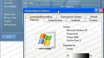

    Was zeigt Dir AIDA64 an....."Werkzeuge" und dann "Cache + Memory Benchmark.
    Als 2.auch in AIDA64..Spalte links,unten "Benchmark"......Speicher Schreibdurchsatz.
    Hier ein Beispiel aber noch unter XP [unter W7 ists fast gleich.]
    Kein OC...warum auch....er taktet automatisch etwas hoch.
    http://666kb.com/i/c2yxt6ga9fimoooo0.gif
    *schmunzel*
    Aus praxisrelevanter Sicht sind das so ziemlich die unwichtigsten Werte überhaupt.
    Ganz und gar nicht.Bekomme ich einen PC ist das der erste Schritt,resp der erste Blick.
    Ist aber Ansichtssache...genauso könnte man fragen...warum installiert man auf einen i7 2600K noch ein altes Betr.System.

    Sowas habe ich ja nicht geschrieben...sondern dass ich am ersten i7 2600K am Anfang 1600er drin gesteckt hatte.Beim Zweiten wurde es dann 1333.Der Zweite lief besser.Fazit,mir reicht 1333.
    Vergiss nicht..mein Aidascreen ist vom XP System.
