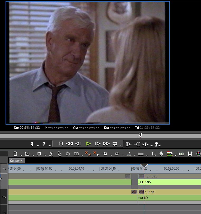

Testvergleich EH595 gegen Canopus NX Karte
Gleicher Zuspieler,gleiche Grundsettings.VHS Kaufband.Aufnahmedauer ca 80 Minuten,also ganzer Film.
EH595 per HDMI,Blackmagic Karte.
Es gibt im EH595 Stream ein paar ausgelassene Frames [in unregelmässigen Abständen]...........synchronisiere ich das auf der Timeline mit dem Stream der NX,so fällt mir auf dass dann das "nachfolgende" Frame grüne + rosa Farbfehler im Bild anzeigt,aber nur das erste Frame,dann ists wieder normal.Passiert bei allen Stellen beim "Nachfolgeframe"
Grüne Flecken im Gesicht des linken Schauspielers und
Rosa Flecken beim Hemd.EH595
http://666kb.com/i/cny31yna8ygbfr6p8.jpgNX
http://666kb.com/i/cny331p6abzctday4.jpgich weiss dass das Band schon mehrmals abgespielt wurde,ich wollte den Vergleich aber mit einem Kaufband testen und nicht mit einer früher selbst erstellten Aufnahme.
Weitere Vergleiche mit einem EH65 und einem EX98V stehen noch aus.Ebenfalls gegen die NX und am gleichen PC.
------------------Hier zum Vergleich als Gif-Animation.
Dann müsstest du aber noch der Vollständigkeit halber mit dazu schreiben was du als TBC zwischen dem Videorekorder und der Canopus NX Karte schaltest.
Hier vergleichst du EH595+Blackmagic gegen Profi TBC+Canopus NX Karteinteressant wäre EH595+Canopus NX Karte
