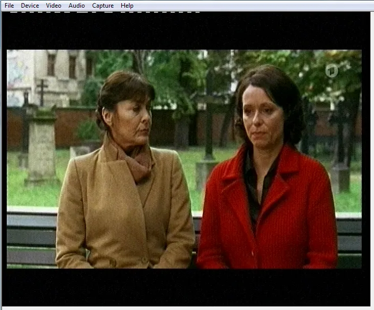

    Das Bild hat aber oben und unten dicke schwarze Balken (D1 cropped ?).

    Du meinst 720 x 576 ?
    D1 Cropped ist 704 x576
    Dein Bild ist eher wie 16:9
  • Jupp, 576. Irgendwie lege ich mir heute ständig selbst ein Ei.
    Natürlich ist das 16:9, ist ja das laufende Fernsehprogramm.

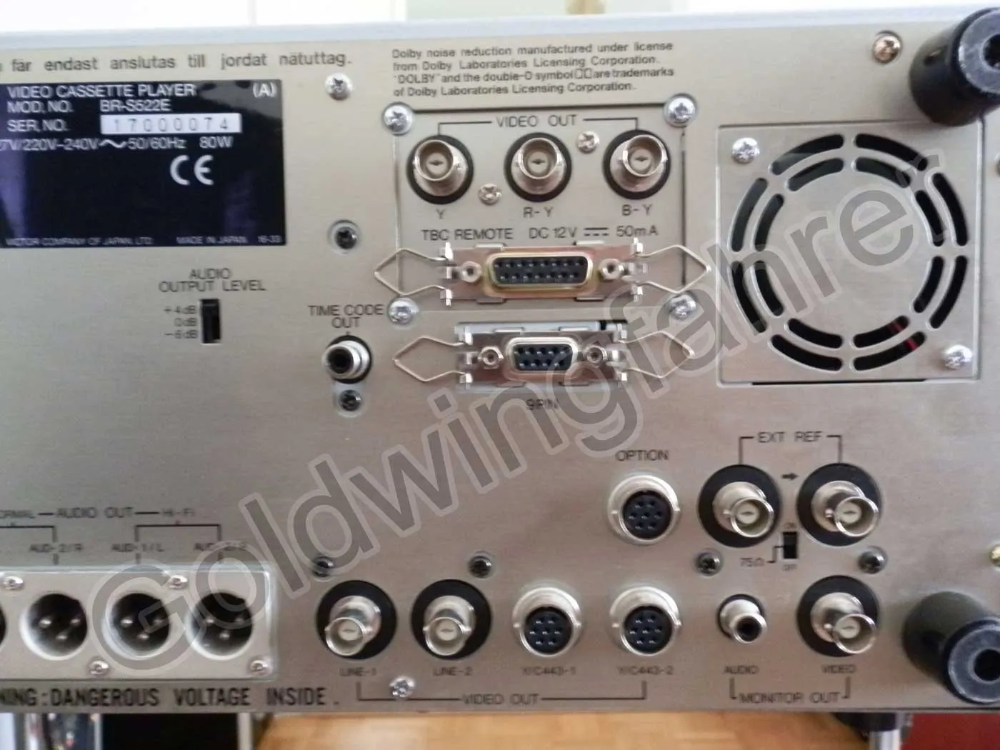

    Ja,aber die Stecker-/Buchsengrösse war immer gleich,da gabs auch Stecker und Buchsen mit mehr als nur 4 Polen.
    Die meisten besseren JVC BR-S Rekordern und Feeder hatten Bajonettverschlüsse für ihre Y/C Aus- + Eingänge.
    Siehe Bild
    Der Monitor-Out Ausgang,unten im Bild, verband man mit dem Kontrollmonitor.so konnte man die elend lange Liste der Geräteeinstellungen bequem am Monitor anpassen.
    Jo..da hätte Pana an unseren AG Modellen Bajonettverschlüsse ungeniert auch einführen können.

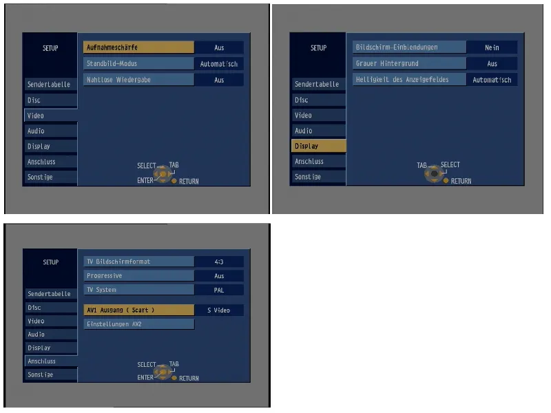

    Den Standbild-Modus bei deinem EH52, würde ich auf „Aus“ stellen. Ich will nicht das letzte Bild sehen, sondern das Bandrauschen.
    Außerdem wirkt das irritierend, da man meint, der PC friert ein. Diese Schaltung gibt es auch bei den Profi-Geräten.

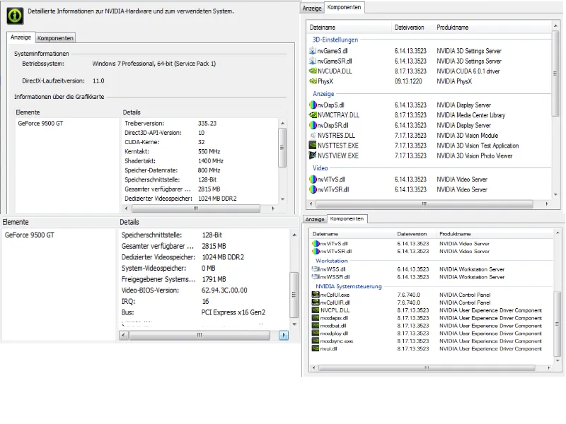

    Du könntest uns noch die Grafikkarte und den Treiber nennen, die Du installiert hast.

    Deine Einstellungen sind ok., auch der Standbild-Modus (er regelt, wie ein Standbild im Pausenmodus eines mit dem DVD-Recorder abgespielten Videos angezeigt werden soll: Automatisch, Halbbild oder Vollbild.)

    den Standbildmodus kann ich nicht auf "Aus" stellen, nur auf Automatisch, Halbbild, Vollbild - wie es Nordlicht24 beschrieben hat.

    ja Du hast recht. Im Standbildmodus wird „Halbbild“ (Field) empfohlen. Einen „Aus-Modus“ gibt es da nicht. Ich besitze leider keinen EH52, konnte nur vermuten.

    Normalerweise müsste eine AMD-Grafikkarte aber qualitativ besser sein, als ein interner G-Chip. Das ist sehr seltsam. Es sei denn, die AMD ist schon Jahre alt.
    Ich gehe davon aus, dass dein PC über 4 GByte RAM verfügt. Oder meist Du dein Notebook? Da Du PC geschrieben hast.

    Verbindung: S-Video an DMR EH52 AV1 über schaltbaren Scart Adapter
    Verbindung: Audio L/R an Pinnacle Moviebox 510
    TBC:
    Panasonic DMR EH52
    Eingang: S-Video an AV4 Y/C (vom Zuspieler)
    Ausgänge: AV1, AV2 (Scart)
    Verbindung: S-Video von AV1 an Pinnacle Moviebox 510 (über schaltbaren Scart Adapter)
    Verbindung: Video von AV2 an Samsung Monitor (Eingang Ext.)
    Capture-Box:
    Eingänge: S-Video vom DMR EH52 (AV1), Audio L/R vom Zuspieler (Cinch)
    Ausgang: USB 2.0
    Verbindung: USB an PC
    PC:
    Windows 7 Professional
    Windows 10 Professional

    Einstellungen DMR EH52
