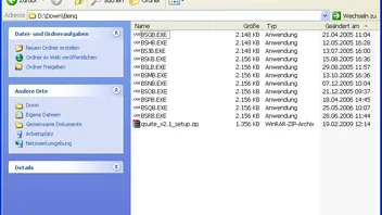

  • Morgen Rudi
    Hab ja schon lange im Arbeitsrechner einen BenQ 1640 als 2.Brenner installiert.
    Selbstverständlich auch das benötigte Hilfstool QSuite in der letzten Version 2.1.
    Etwas gar schwer tue ich mich da am Videobearbeitungsrechner mit dem Gigabyte-Board mit dem IDE Brenner.
    Im Bios wird der BenQ höflicherweise auch erkannt,aber der jMicron Treiber möchte ich nicht einsetzen.
    Nachtrag.
    Rudi.Setze unbedingt die letzte Firmware "BSRB" ein.
    Die FW auf den Gelieferten sind steinalt und die Brennresultate sind nicht das Wahre.

  • Rudi.Setze unbedingt die letzte Firmware "BSRB" ein.
    Kann ich nicht vorbehaltlos empfehlen, der Tip ist nur gut wenn man aktuelle 8x DL Rohlinge brennen will, ansonsten fast die schlechteste Firmware, die stammt nämlich nicht mehr von BenQ sondern wurde nach der Übernahme von BenQ durch LiteOn herausgebracht, und das merkt man teilweise.
    Alt ist beim 1640 nicht automatisch schlechter BSLB ist die beste z.B. für 8x Rohlinge und zum scannen (kein Dropdown Bug beim 8x scannen), BSOB ist ein guter Kompromiss der auch fast alle aktuellen Rohlinge kennt und etwas besser als BSRB brennt.

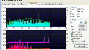

    Nachtrag.
    Gebrannt mit einem Samsung 2,4x Geschwindigkeit.
    Auslese-Quali...Screen 2.
    Natürlich Schrott lt. dem Scan, sieht der im Sony oder Samsung selbst gescannt auch so ähnlich aus? Weil solche miese Scans bei einem Gebrauchtgerät können auch an schlechten Leseleistungen (also altersschwacher ausgelutschter Laser) des Brenners selber liegen.
    Im Sony siehts noch ganz passabel aus.Mit dem samsung habe ichs noch nicht probiert.
    Erstaunlich dass mein ansonsten heikler Abspieler,Toshiba HD-E1,diese DVD ohne Murren ausliest und auch abspielt.

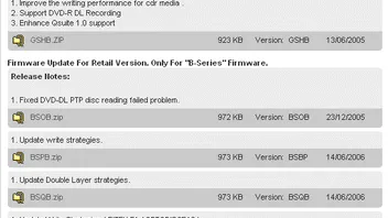

  • Quote from Samurai
    ...BSOB ist die letzte echte BenQ Firmware für den 1640...
    Also.., auf Grund des oben eingesetzten Zitats eines sich in unserem Forum herumtreibenden japanischen Super-Schwertkämpfers habe ich die Firmware meiner beiden "neuen" Brenner vom Typ BENQ 1640 abgeändert und die Version "BSOB" eingespielt..!
    Und.., siehe da.., die Rohlinge, die in meinem Thread weiter oben noch mit der "Sicherheits-Geschwindigkeit" von 2,4-fach gebrannt wurden, (Lt. DVD-Info: CMC MAG M01) brennen nun sozusagen "volle Lotte".., d.h. 16-fach.

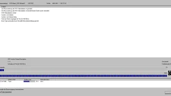

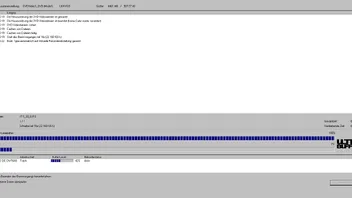

    Das wär's. Während also BEIDE Brenner im 2.Rechner so richtig abgehen, laufen die genannten Rohlinge im 1650 (BCIC) und im 1640 (BSOB) hinter dem Controller mit 2,4-facher Geschwindigkeit, während VERBATIM MCC 004 im 1650 "volle Lotte" laufen, im 1640 aber augenscheinlich auch nur 2,4-fach brennen (siehe Anhang). Und das, trotzdem der Controller das LW mit "UDMA 2" anzeigt. Ich habe mal absichtlich mit NERO gebrannt, weil man dort die Werte, die eigentlich "sollten" und die Werte die tatsächlich "wirklich waren", vergleichen kann.
    Hab mal jetzt probeweise eine VERBATIM im BENQ mit 16-fach gebrannt. Ich hoffe, man kann die Werte im Anhang ungefähr erkennen. Die DVD hatte 4461 MB und brannte bis Ende "Lead out" genau 37:13 Min. Das Komische ist auch, dass die LED des Brenners, obwohl sie eigentlich sollte, keineswegs beim Brennen blinkt, und das LW "rauscht" während des Brennens so laut, wie es das sonst nur tut, wenn es "volle Pulle" brennt.
    Aber nee.., es schleicht vor sich hin. Man könnte annehmen, dass der Controller Schuld trägt, obwohl der mit der "neuesten" Firmware ausgestattet ist. Warum der 1650 auch nicht mit den Rohlingen fertig wird, weiss ich allerdings auch nicht.
