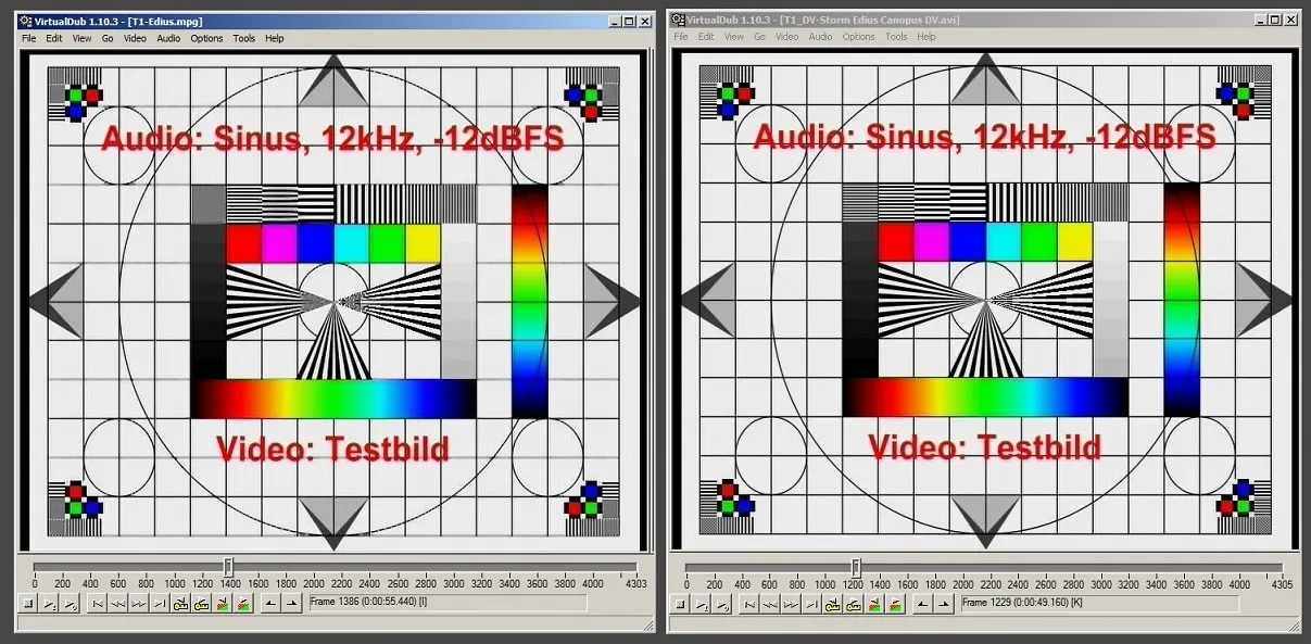

    Ich hatte einen Schipsel hochgeladen der grauenhaft war und ich hatte es der Eile nicht bemerkt. Erst mit deinen Tipp mit dem Mpeg-Plugin für VirtualDub kam ich weiter.
    Der Verursacher für die schlechte Qualität war eine Steckkarte. Kanns du dich erinnern?
    Nach dem Entfernen dieser Karte stimmte die Qualität. Ich kann jetzt beim Betrachten des Mpeg2- Videos fast keine Abweichungen zur Original-Avi in der Schärfe.
    Bei dem angehängten Screenshot der Standbilder für den Vergleich sind logischerweise Unterschiede erkennbar.
    Ich kann mir vorstellen, dass die schlecht ausfallende Beurteilung von den Codec's nicht am Codec selbst liegen muss, sondern auch von dem Algorithmus des benutzten Programms kommen kann.
