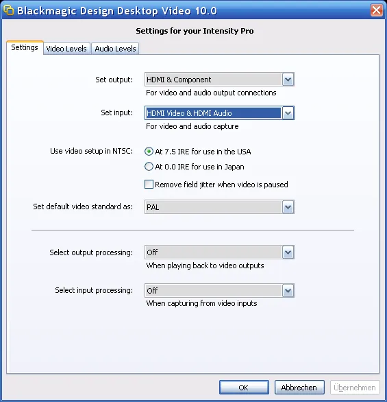

    Der 2. Gedanke wäre die Blackmagic Software. Hier wird meistens eine 9.7......Version empfohlen. Bei mir läuft aktuell die Version 9.7.3
    Der 3. Gedanke war falsche Einstellungen in der Blackmagic Software. Genaue Einstellungen siehe Gubels Tutorial.

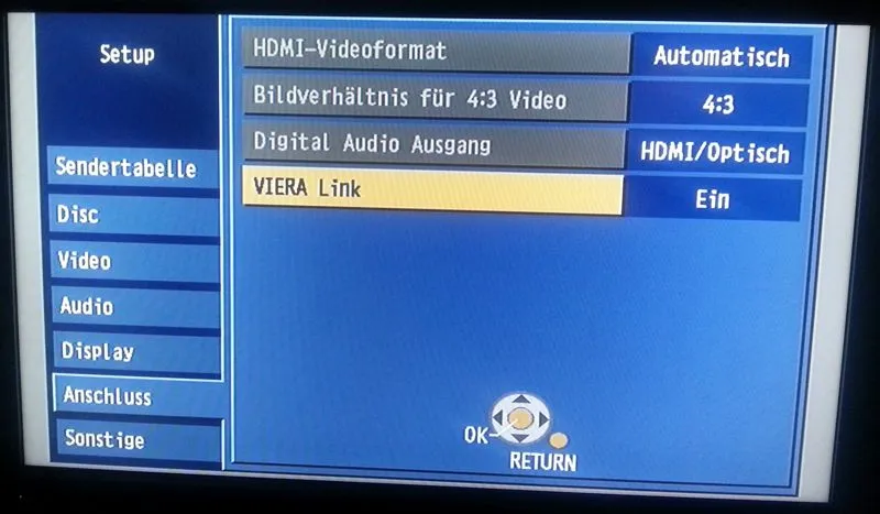

  • Das HDMI-Ausgabeformat des EH585, sowie das in MediaExpress bzw. VirtualDub eingestellte Videoformat müssen exakt übereinstimmen, sonst bleibt es schwarz. Es gibt keine automatische Erkennung.
    Die DMR-EH Geräte haben als Standard für ihre HDMI-Ausgabe das Format 1080i50 (Einstellung "Automatisch"). Dieses wird auch immer dann wieder eingestellt, wenn das Gerät länger vom Strom getrennt war. Um auf 576i/480i umzustellen, kannst du entweder einen Fernseher an einen beliebigen analogen Anschluss des EH585 anschließen (besser nicht an dem Splitter, sonst bleibt 576i/480i möglicherweise grau), während Splitter und PC angeschlossen und eingeschaltet sind, oder du stellst in MediaExpress vorläufig auf "HD 1080i 50" um ein Bild zu bekommen und gehst dann in die Einstellungen des EH585 und änderst die HDMI-Ausgabe auf 576i/480i. Genau in dem Moment, in dem du das Format änderst, wird das Bild in MediaExpress wieder schwarz. Jetzt stellst du wieder auf PAL in MediaExpress.

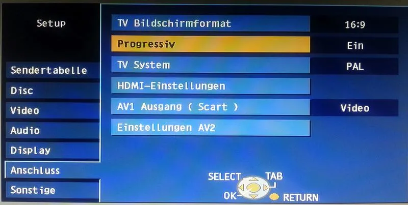

    Bei mir klappt die Umstellung zu 576i/480i auf dem EH585 nicht, habe schon alles Mögliche ausprobiert: 4 verschiedene Anzeigegeräte per HDMI, alle möglichen Analog-Anschlussvarianten, auch blind habe ich das versucht.
    Wenn ich per HDMI verbunden bin, gehe ich in die Einstellungen und sehe folgendes:
    Die Logik dabei: wenn ich später auf "i" umschalten will, muss ich wahrscheinlich an dieser Stelle "Progressiv -> Aus" einstellen.

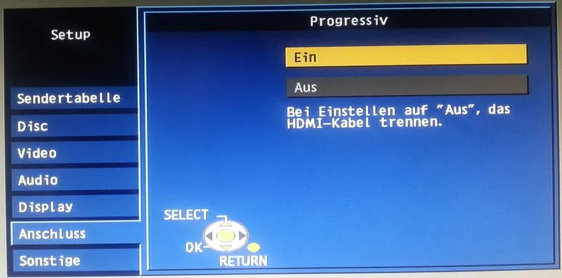

    Ich gehe rein, und was sehe ich:
    Hier steht, ich muss an dieser Stelle das HDMI-Kabel herausziehen. Das mache ich dann, woraufhin der DVD-Recorder sofort aus dem Setup-Modus rausgeht.

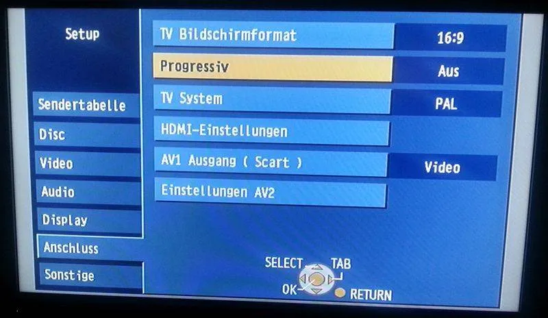

    Gut, dann schließe ich das Gerät per S-Video, Composite, Scart oder Component an und schalte "Progressiv" auf "Aus" - das geht:
    Wenn ich direkt danach, immer noch analog angeschlossen, in die HDMI-Einstellungen gehe, ist der Punkt "HDMI-Videoformat" ausgegraut:
    Dann lasse ich es so, in der Hoffnung, dass wenn ich jetzt wieder per HDMI anschließe, bleibt "Progressiv" "Aus", und die im letzten Bild ausgegrauten Einstellungen nicht mehr ausgegraut sind, und ich "576i/480i" einstellen kann. Das ist aber nicht so: sobald ich per HDMI wieder anschließe, geht "Progressiv" wieder auf "Ein" und alles bleibt, wie am Anfang.
    In dem Tutorial von Gubel wird wahrschenlich EH495 benutzt - da bleibt es mir nur zu wundern, wie Gubel da auf "576i/480i" umschalten konnte...

  • Schließe keinen Fernseher oder sonstigen Monitor an den HDMI-Splitter an. Nur die Intensity.
    Wenn nämlich eines der am Splitter angeschlossenen Geräte ein Format nicht unterstützt (und 576i per HDMI ist leider nicht so selbstverständlich, wie man meinen möchte), dann wird die Einstellung ausgegraut.
    Zum Einstellen des Panasonic entweder einen Analogausgang nehmen (die Intensity ist währenddessen per HDMI über den Splitter angeschlossen und alles muss eingeschaltet sein!), oder in MediaExpress/VirtualDub das Format vorübergehend auf 1080i50 stellen, damit du erstmal ein Bild siehst und ins Setup gehen kannst.
    Edited 4 times, last by Skiller (June 20, 2016 at 12:56 AM).
  • Danke, danke, danke! Ich dreh gleich durch! Kann meinen Augen nicht glauben!!!
    Wahrscheinlich lag das Problem darin, dass ich am Splitter beide Ausgänge belegt habe: einer ging zu Intensity, der Andere - zum Monitor bzw. Fernseher.
    Die erfolgreiche Reihenfolge bei der Umstellung in Setup war jetzt so: über einen Analog-Anschluss mit dem gleichzeitig zu Intenisty angeschlossenen HDMI zuerst auf 576i/480i umgestellt (war nicht mehr ausgegraut), und danach ging die Einstellung bei "Progressiv" automatisch auf "Aus".
