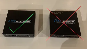

    bin momentan ebenfalls auf der Suche nach einem geeigneten Splitter - leider sind die vorhanden Links bereits abgelaufen oder die Geräte nicht mehr verfügbar. Hat eventuell jemand einen Link zu einer preiswerten Variante auf aliexpress oder ebay? Vielen Dank im Voraus
  • Huhu, ich nutze den JVC HR S5500EG 7-Kopf S-VHS Rekorder, Panasonic DMR-EH495 und die Blackmagic Intensity Pro 4K. Ich habe bereits 2 Splitter getestet, allerdings ohne Erfolg. Daher bin ich auf der Suche nach einem Splitter, welchen es noch zu kaufen gibt zum Beispiel bei Ebay, Amazon. Vielen Dank
  • Die Frage nach dem korrekten HDMI-Splitter hat mich viel Zeit und Nerven gekostet. Mit diesem bescheidenen Beitrag wollte ich dazu beitragen, bei der Fehlersuche durchaus den HDMI-Splitter bei Problemen in Betracht zu ziehen. Folgendes Bild spricht für sich:

    Hier der Link für den genannten und funktionierenden Splitter:
    https://www.ebay.de/itm/3935595296…353.m2749.l2649
    Und arm wird man beim Kauf auch nicht wirklich ;)

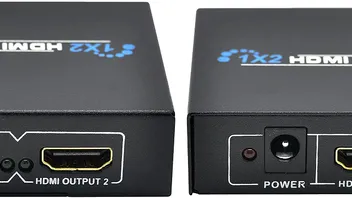

    Was man vlt. noch im Auge behalten sollte, ist dass die HDCP Standards ständig geupdatet werden, wie ich letztens an meiner Playstation feststellen musste, da ist es jetzt 2.3 oder sowas. Will heißen die "alten" Splitter kann man dann nicht mehr nutzen. Für Geräte, die keine Updates mehr kriegen, wie der DVD Recorder hier, ist das natürlich egal.

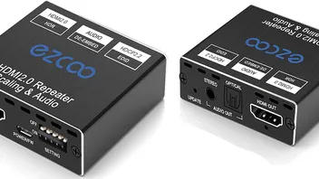

  • Ich habe kürzlich auch zwei HDMI Splitter gekauft und beide entfernen HDCP, zumindest kann ich mit der Blackmagic Design DeckLink 4K Extreme problemlos über HDMI aufnehmen.
    Letzterer ist eigentlich ein Audio Extractor, also nur ein HDMI-Ein- und ein HDMI-Ausgang. Zudem hat dieser diverse Kippschalter, wovon einer sogar offiziell mit "Strip out HDCP" beschrieben ist. Die Position scheint aber egal zu sein. Ich hatte alle Schalter auf OFF und habe trotzdem ein Bild bekommen.
    Beide können auch über die 5 V von USB versorgt werden. letzterer hat direkt einen USB Anschluss, ersterer wird allerdings mit normalem Steckernetzteil ausgeliefert, um ein passendes USB Kabel mit Hohlstecker muss man sich selbst kümmern
    Incutex Full HD 1080p HDMI Splitter: https://www.amazon.de/gp/product/B00LCUJX9G
    ROFAVEZCO (oder EZCOO) HDMI 2.0 Audio Extractor: https://www.amazon.de/gp/product/B07TZRXKYG
  • Moin:
    ich wollte hier mal kurz berichten. Ich habe mir diesen Splitter hier zugelegt:
    Der funktioniert soweit. Ich bekomme über einen DMR-EH535 ein Bild. Ton (anfangs) nicht, bis ich dann mal schweinchenschlau gespielt und festgestellt habe, dass das ja tatsächlich ein Splitter, bzw. Audio Extractor ist, d.h. Video und Audio werden komplett getrennt und der Ton liegt auf HDMI nicht mehr auf (per Miniklinke>Cinch konnte ich ihn dann capturen).
    Ich bestelle nun mal diesen hier: https://www.amazon.de/HDMI-Splitter-…o_dp&th=1&psc=1
    der müsste den Ton dann ja über HDMI weiterleiten. Ich werde berichten.

    Den habe ich jetzt hier und er funktioniert! ABER: an meiner Blackmagic Intensity kommt leider über HDMI kein Ton an - am TV schon, weswegen das wohl eher ein Problem mit der Blackmagic, bzw. deren Treibern ist und deswegen eher nicht hierhin gehört.

    Ich sehe in den Bildern von deinem Splitter (ezcoo) noch Tip-Schalter.
    Da würde ich einmal in der Bedienungsanleitung schauen, wie das Bild und der Ton überhaupt konfigurierbar sind.
