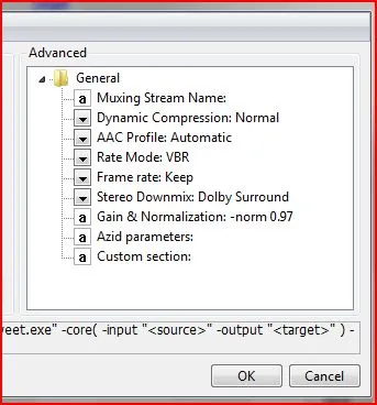

    Mit der Kommandozeile hab ich es nicht so, bin ja bisher auch ohne ausgekommen. Habe auch noch einmal eine Audiodatei mit Besweet ins AAC 5.1 konvertiert.
    Audio encoding using BeSweet
    "C:\StaxRip_1.1.6.9_beta\Applications\BeSweet\BeSweet.exe" -core( -input "C:\multiAVCHD\AVCHD-20100912-104806\[FILE]\11 09 2010 20 22 21 Cop Land (Edited) temp files\11 09 2010 20 22 21 Cop Land (Edited) TN 2 - iv-Undetermined.ac3" -output "C:\multiAVCHD\AVCHD-20100912-104806\[FILE]\11 09 2010 20 22 21 Cop Land (Edited) temp files\11 09 2010 20 22 21 Cop Land (Edited) TN 2 - iv-Undetermined_Output.m4a" ) -azid( -s surround2 ) -ota( -d -500 -norm 0.97 ) -bsn( -vbr 0.3 -aacprofile_he -6chnew )
    Entstanden ist aber eine Qualität von 93,8 kb/s

    Mir scheint, das die Bitrateneinstellung o. Qualitätseinstellung bei Besweet nicht ganz funktioniert.
