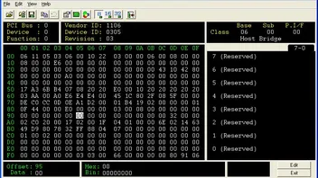

  • Habe ein AsusBoaed A7V266E
    mal ein paar Werte von mir - immer dieselbe Platte und dieselbe Partition
    read 353.771 write . 7.397 ohne Häckchen
    read . 35.666 write . 8.526 mit Häckchen bei Disable Windows Buffering
    Aber mit gesetzten Bit "1" auf Register 95 (mit WPCredit)
    jetzt die Werte ohne den Bit 1
    read 249.060 . write . 28.485 ohne Häckchen
    read . 35.473 . write . 35.468 mit Häckchen bei Disable Windows Buffering
    der gesetzte Bit 1 auf 95 bewirkt dass meine CPU im Leerlauf ca 15° kühler ist (~35 statt 50)
    (zusätzlich ist noch ein Bit auf Register 92 notwendig)
      grua + axaman ?
    Da du eine A7V133 hast benutzt du möglicherweisse auch WPCRSET/WPCREDIT um die CPU zu kühlen.
    wenn ja schalte mal die Bits wieder auf normal.
    Ich hatte die die letzten Tage alles mögliche probiert um höhere Werte zu bekommen (lesen ~32.000 = Ok - schreiben ~8000 schlecht)
    heute nacht hatte ich mich gefreut - endlich Werte von ca 34.000 nachden ich Format C: gemacht hatte.
    heute Nacht um 3 dann die Katastrophe - wieder nur 8000 - nachdem ich beinahe fertig war mit installieren.
    2 Stunden später kam mir die Erleuchtung mit den Bits und Registern.
  • Kannte WPCredit gar nicht und habs mir soeben runtergezogen. Anbei ein Screenshot der aktuellen Einstellung. Register 92 und 95 sind bereits beide auf 00.
